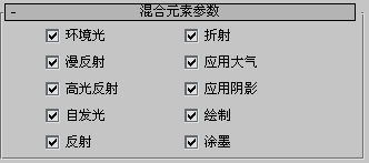

“混合元素参数”卷展栏
“混合”元素是其他几个元素的自定义组合。默认情况下,此卷展栏中的所有元素都将启用,而且“混合”渲染与完整的法线渲染相同,但是场景背景除外。使用复选框可选择出现在“混合”渲染中的元素组合。
界面
环境光
启用此选项后,包含环境光颜色组件。默认设置为启用。
漫反射
启用此选项后,包含漫反射颜色组件。默认设置为启用。
高光
启用此选项后,包含高光颜色组件。默认设置为启用。
自发光
启用此选项后,包含自发光。默认设置为启用。
反射
启用此选项后,包含反射。默认设置为启用。
折射
启用此选项后,包含折射。默认设置为启用。
应用大气
启用此选项后,包含大气效果。默认设置为启用。
应用阴影
启用此选项后,包含阴影。默认设置为启用。
绘制
启用此选项后,包含“卡通”材质的“绘制”组件。默认设置为启用。
涂墨
用此选项后,包含“卡通”材质的墨水组件。默认设置为启用。
