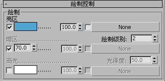

绘制是材质的主颜色,并且具有三个组件。本部分先介绍组件,然后再介绍常用控件。
对象中亮区的填充颜色。默认设置为淡蓝色。
禁用此组件将使对象不可见,但墨水除外。默认设置为启用。
左:有光的角色
右:禁用有光和高亮显示,以便仅渲染墨水
增加“层级”的值会增加在有光区域看到的基本颜色的明暗处理数。
第一个数字设置是显示在对象不亮面上的亮区颜色的百分比。默认设置为 70.0。
禁用此组件将显示色样,使用色样可以为明暗处理区域指定不同的颜色。默认设置为启用。
增加明暗处理的值会增加明暗处理区域的饱和度。还可以使用“明暗处理”为明暗处理指定不同的颜色。
反射高光的颜色。默认设置为白色。
禁用此组件后,将没有反射高光。默认设置为禁用状态。
左:无高光
右:启用高光
增加光泽度会减少高亮显示的大小。
颜色组件控件:
这些是为每个绘制组件复制的控件。每个控件都有启用/禁用切换、主控件,并且右侧有一组贴图控件。
对有光组件进行贴图:
右后:原始的未贴图材质
左:应用了衰减贴图的有光组件
右前:应用了位图贴图的有光组件
指定并启用了贴图后,贴图会百分之百完全覆盖主颜色组件。百分比较小时,贴图将与颜色混合。

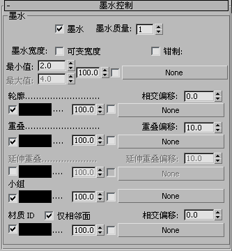

墨水是材质中的划线、轮廓。
除“墨水宽度”外,每个墨水组件都有启用/禁用切换和色样。单击色样以显示颜色选择器,并更改墨水组件的颜色。每个墨水组件(包括“墨水宽度”)还有一组贴图控件。
启用时,会对渲染施墨。禁用时则不出现墨水线。默认设置为启用。
左:用墨水渲染
右:禁用墨水
影响笔刷的形状及其使用的示例数量。如果“质量”等于 1,笔刷为“+”形状,示例为 5 个像素的区域。如果“质量”等于 2,笔刷为八边形,示例为 9 x 15 个像素的区域。如果“质量”等于 3,笔刷近似为圆形,示例为 30 个像素的区域。范围从 1 到 3。默认设置为 1。
以像素为单位的墨水宽度。在未启用“可变宽度”时,它是由微调器标记的“最小值”指定。启用“可变宽度”时,也将同时启用“最大”微调器,墨水宽度可以在最大值和最小值之间变化。默认设置:最小值为 2.0,最大值为 4.0。
左:1 像素墨水宽度
中:5 像素墨水宽度
右:墨水宽度在 1 像素到 5 像素之间变化。
启用此选项后,墨水宽度可以在墨水宽度的最大值和最小值之间变化。启用了“可变宽度”的墨水比固定宽度的墨水看起来更加流线化。默认设置为禁用状态。
墨水厚度可以进行贴图。
左:用渐变贴图进行贴图的厚度
右:用噪波贴图进行贴图的厚度
启用了“可变宽度”后,有时场景照明使一些墨水线变得很细,以至于几乎不可见。如果发生这种情况,应启用“限制”,它会强制墨水宽度始终保持在“最大”值和“最小”值之间,而不受照明的影响。默认设置为禁用状态。
对象外边缘处(相对于背景)或其他对象前面的墨水。默认设置为启用。
左:仅渲染轮廓
右:仅渲染重叠和延伸重叠
当对象的某部分自身重叠时所使用的墨水。默认设置为启用。
与重叠相似,但将墨水应用到较远的曲面而不是较近的曲面。默认设置为禁用状态。
平滑组边界间绘制的墨水。换句话说,它对尚未进行平滑处理的对象的边界施墨。默认设置为启用。
不同材质 ID 值之间绘制的墨水。默认设置为启用。
对子材质之间的边界施墨。
每个墨水组件都有贴图控件:“宽度”、“轮廓”、“重叠”、“延伸重叠”、“平滑组”和“材质 ID”。它们的工作方式与针对材质的绘制组件的工作方式相同,如上所述。
