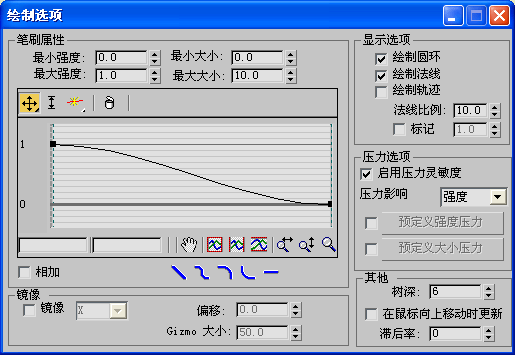

“顶点绘制”修改器也使用该对话框来控制笔刷封套、使用压力灵敏度或进入镜像绘制模式。通过浮动“顶点颜料盒”上的“笔刷选项”按钮访问该对话框。
可用于多边形对象的“绘制软选择”和“绘制变形”工具也使用该对话框。
设置要绘制的最小顶点权重。
设置要绘制的最大顶点权重。
为绘制 Gizmo 设置最小大小。
为绘制 Gizmo 设置最大大小。
该曲线图确定随着距笔刷中心的距离增大笔刷权重的衰减方式。该曲线图上的控件类似于“软变形”对话框上的控件。
启用该选项后,笔刷笔画添加到现有顶点权重上。
将笔刷衰减设置为线性、平滑、缓慢、快速或平坦。
该组中的选项决定绘制 Gizmo 的外观。
圆环作为绘制 gizmo 的一部分出现。
法线箭头作为绘制 gizmo 的一部分出现。
绘制显示曲面上笔刷笔画路径的轨迹(临时标记)。
设置绘制 gizmo 中法线箭头的比例。
在法线箭头的末尾显示一个圆形标记。“标记”旁边的值设置了标记的高度。
为绘制 gizmo 笔刷启用压力灵敏度。
选择受压力灵敏度影响的笔刷参数。从以下四个选项中进行选择:“无”、“强度”、“大小”或“大小/强度”。
启用该选项以预定义强度压力。单击该按钮来查看并编辑强度的衰减曲线。
启用该选项以预定义大小压力。单击该按钮来查看并编辑大小的衰减曲线。
启用该选项以将绘制 gizmo 镜像到对象的另一边。从下拉菜单中选择一个轴。绘制 Gizmo 关于选中的轴在世界坐标系中镜像。
通过指定的值偏移镜像平面。
按照指定的值更改镜像 Gizmo 大小。
决定用于碰撞测试的四元树的大小。“树深”相对于留给权重绘制的内存量大小。较大的值意味着更快的交互但也表示要使用更多的内存。
按下鼠标键时防止系统更新视口。这可以在工作流中节省时间。
决定笔画更新绘制表面的频率。值越高更新表面的频率越低。
