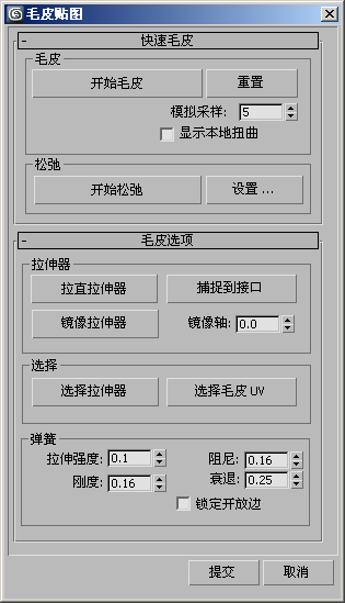

“毛皮贴图”对话框

主要的“毛皮贴图”命令可通过“快速毛皮”卷展栏中的按钮激活。该对话框上的其他功能能够使您调整各种拉伸参数。
“快速毛皮”卷展栏
这些是用于模拟的主要控件,其中与拉伸器连接的弹簧将把毛皮接缝顶点拉开,以展平 UV。为得到最佳结果,请在运行模拟(单击“开始毛皮”)和松弛网格之间交替。

“毛皮选项”卷展栏
“拉伸器”组
可使用这些工具调整拉伸器的形状。

“弹簧”组
这些参数控制用来拉伸毛皮的弹簧。大多数情况下您不需要改变这些值,但是“拉力强度”可能除外。
拉力强度
单击“模拟 Pelt 拉伸”时拉伸动作的数量级。默认值为 0.1。范围为 0.0 至 0.5。
如果拉伸太过平缓,提高“拉力强度”以得到一个更强大的拉伸动作。
阻尼
对拉伸动作应用阻尼或抑制因子。阻尼值越高,对拉伸器的抑制就越大。默认值为 0.16。范围为 0.0 至 0.5。
刚度
设置弹簧拉伸的速率。刚度值越高,拉伸动作越生硬。默认值为 0.16。范围为 0.0 至 0.5。
衰退
每个毛皮接缝顶点对其他贴图顶点影响的衰减速率。较高的衰退值通常会导致非常大的拉伸,或得到不希望出现的结果。要得到最佳结果,请保持较低的衰退值。默认值为 0.25。范围为 0.0 至 0.5。
锁定开放边
将开放边锁定在适当的位置。这通常适用于对毛皮区域中贴图顶点的部分选择使用拉伸器。启用“锁定打开边”时,未选定顶点旁边的选定顶点在拉伸期间很可能会停留在原位置。禁用“锁定打开边”时,选定顶点很可能会离开未选定顶点。
