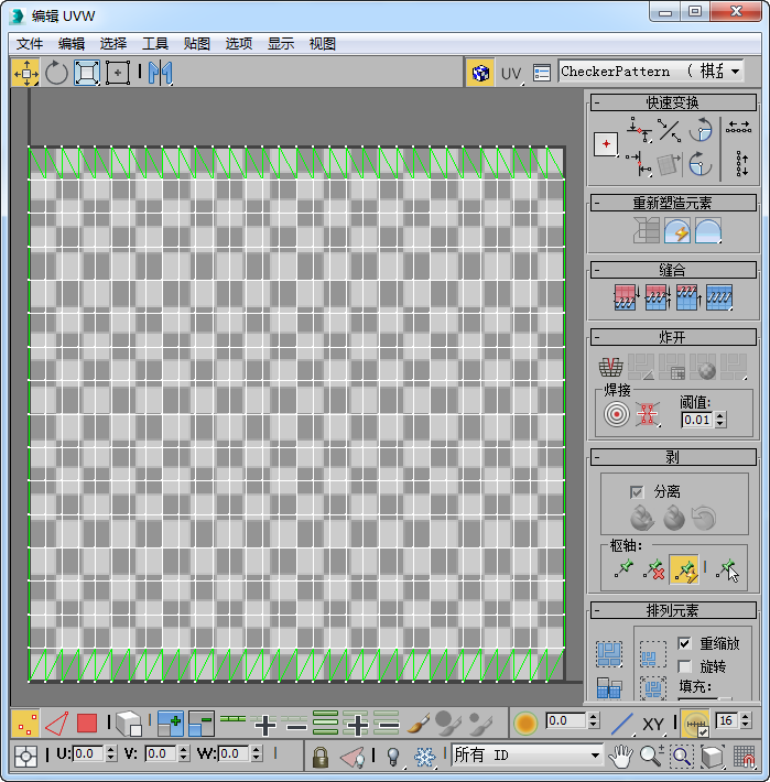

“编辑 UVW”对话框的中心是一个窗口,其中显示纹理坐标,以顶点、边和多边形显示,统称为子对象。默认情况下,这些与贴图对象的几何体相匹配;通过编辑坐标,可以更改它们相对于对象网格的位置。这样您可以微调纹理贴图与模型的“拟合”。
视图窗口显示栅格上叠加的贴图的 2D 图像空间中的 UVW。与显示在图像空间中一样,较粗的栅格线显示纹理贴图的边界;矩形左下角显示坐标 (0,0),右上角显示坐标 (1,1)。
“编辑 UVW”对话框的状态,包括按钮和选定选项被存储并供您下次打开“编辑”对话框时重新调用。
工具 1 象限选择“手动内部”。手动内部控制柄在编辑器窗口中显示为孤立顶点。 除包含窗口以外,编辑器界面还包含一个菜单栏、三个工具栏(上方一个,下方两个),以及右侧的几个卷展栏。
编辑器中的大多数工具都适用于选定的子对象。要选择 UVW 子对象,请使用与在视口中使用网格子对象时相同的方法和工具。当拖动一个区域来选择多个子对象时,仅可使用矩形区域,但是该方法支持活动的“窗口/交叉选择切换”设置。

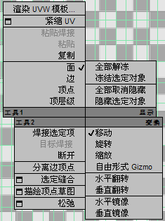

在窗口中右键单击可显示四元菜单,使用该菜单可以访问所有变换工具以及多个编辑器命令。
