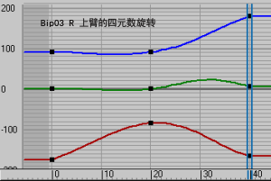

“四元数/Euler”卷展栏上,可以看到默认情况下“四元数”选项处于活动状态。
当三个单独的 TCB 旋转曲线标记为“四元数旋转”时,显示动画。

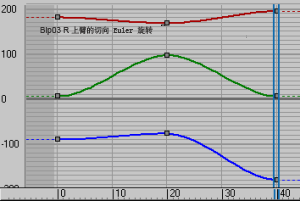

曲线已经转换为显示 Euler 控制的旋转。现在,您可以访问曲线的切线控制柄以更改曲线的插值。
当三个单独的 Euler 曲线标记为“切线 Eule 旋转”时,显示动画。
保存 Biped 姿态的同时,曲线显示更改以反应新顺序。
