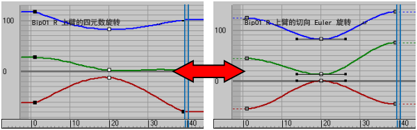

除了“工作台”和“曲线编辑器”中的四元数曲线之外,您还可以使用 Euler 曲线来控制 Biped 的位置和方向。使用 Euler XYZ 控制器是创建 Biped 动画的一种有效方法,因为可以使用 bezier 切线来更改 XYZ 曲线的插值(四元数曲线没有切线)。要了解 Euler XYZ 和 TCB 旋转控制器两者之间有何不同,请参见 Euler XYZ 旋转控制器。
可以使用“四元数/Euler”卷展栏在 Euler XYZ 和 TCB 旋转控制器之间进行切换。“曲线编辑器”根据选择的控制器显示动画曲线。每条曲线都以以下选项之一开始标记:

切线 Euler 旋转曲线

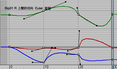

Euler 旋转轨迹的 XYZ 功能曲线是锁定在一起的。这意味着在一个轴上创建一个新的关键点将自动在所有轴上创建关键点。而且,在时间轴上移动一个关键点将带动所有的三个轴。

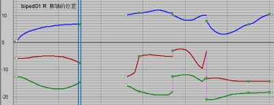

Bezier 位置曲线仅适用于 Biped 的手部、足部和重心(COM)。手部和足部的位置设置在世界空间中,而重心位置设置在本地空间中。

Euler 旋转曲线上的极端切线
