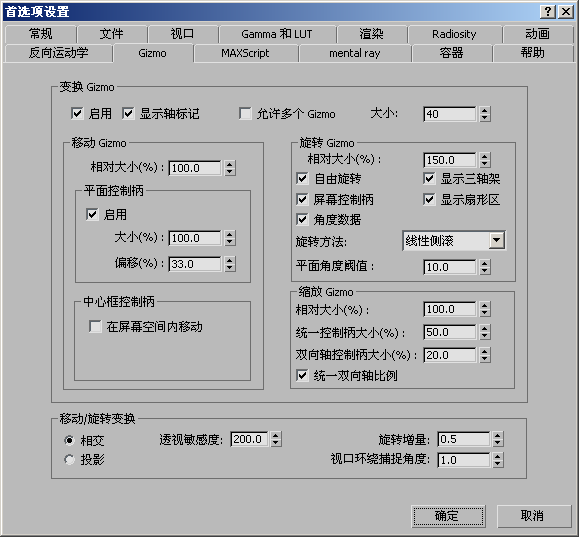

变换 Gizmo 丢失
无论何时移动、旋转或缩放对象,特殊用途的变换 gizmo 都会替换红色三轴架。变换 Gizmo 非常容易丢失,但找回它也非常容易。如果发现丢失变换 gizmo,请尝试以下步骤:
  • 打开“自定义”“首选项”“Gizmos”面板,然后使您的设置与下图所示的设置保持一致。最重要的是设置“变换 Gizmos”“启用”,它将确定变换 Gizmo 的可见性。
    或者,如果使用标准菜单系统,请切换“视图”“显示变换 Gizmo”。如果使用增强的菜单系统,请切换“场景”“配置视图”“显示变换 Gizmo”。
  • 也可能(但可能性不大)变换 Gizmo 已启用,但太小而无法看见。要增加其大小,请重复按 = 键。
    – 键能减小它的大小。
  • 您也可以使用自定义用户界面来添加自定义控件(热键或其他),用来切换变换 Gizmo。动作名称为“显示变换 Gizmo”。
