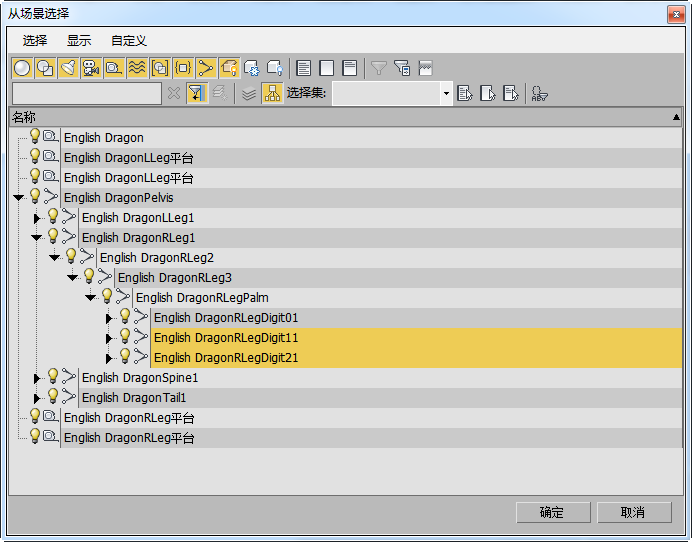

多数情况下,该对话框名为“从场景选择”或“选择对象”,通过从当前场景中所有对象的列表中选择对象,便可选择或指定对象。
“从场景选择”是模态的,属于场景资源管理器的只读版本;无法使用它来更改对象属性(如名称和颜色)。“从场景选择”和“场景资源管理器”之间的其他差别包括:
要选择单个对象并关闭对话框,只需双击对象的列表项。
该对话框是模式对话框,因此列表中的亮显项与场景中的相应对象选择之间不会自动同步。要进行选择,请首先使用该对话框亮显要选择的对象,然后单击“确定”以关闭对话框并选择对象。
由于“从场景选择”不支持拖动列出的项,因此无法使用它来编辑层次或层内容。但是,可以创建新层,然后为其指定任意选定对象。

要按名称选择对象,请执行以下操作:
- 执行下列操作之一:
- 通过执行以下操作之一选择列表中的一个或多个对象:
- 若要选择一个对象并关闭此对话框,那么双击对象名称。
- 拖动或单击,然后按
键并单击以选择连续范围的对象,或者按
键并单击选择非连续对象。
- 在列表上方的字段中,输入搜索词组。输入时,与当前词组匹配的所有词组都会高亮显示在列表中。若只高亮显示与搜索词组大小写完全匹配的对象,请从“选择”菜单中启用“找到区分大小写”。
注: 某些情况下(如链接对象时),可以只选择一个对象。
- 单击“选择”。
完成选择后,即关闭该对话框。
