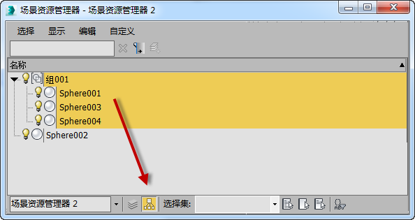

重要: Autodesk 3ds Max 2015 对场景资源管理器进行了一些重大修订,例如能够停靠对话框和更新的关联菜单。现在,每个工作台都包括一个默认的名为“工作台场景资源管理器”的停靠“场景资源管理器”(有关详细信息,请参见以下内容)。此外,通过“选择”工具栏上的按钮,场景资源管理器可以在两种不同的列出模式之间切换:
左侧:“场景资源管理器”设置为“按层次排序”
右侧:“场景资源管理器”设置为“按层排序”

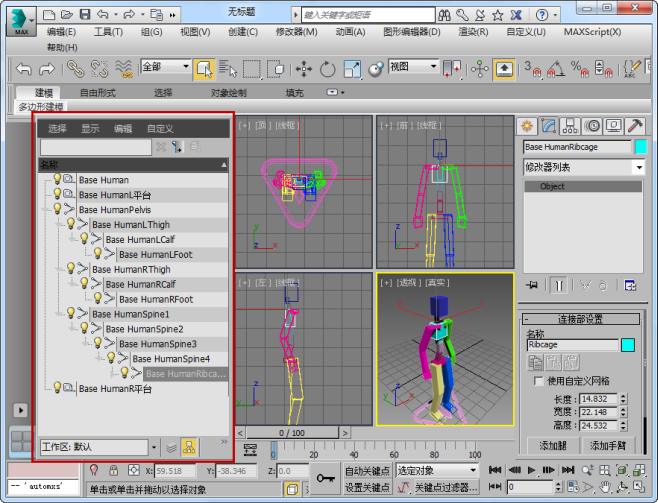

3ds Max 中的每个工作台都包含一个不同的“场景资源管理器 - [工作台的名称]”场景资源管理器,停靠在视口的左侧。有关其操作的特定信息,请参见工作台场景资源管理器。
“工作台场景资源管理器”(红色轮廓)停靠在 3ds Max 界面
