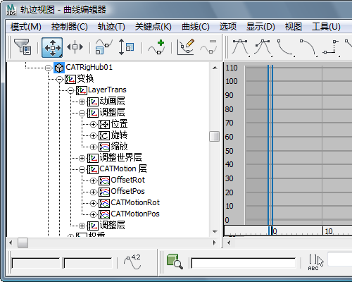

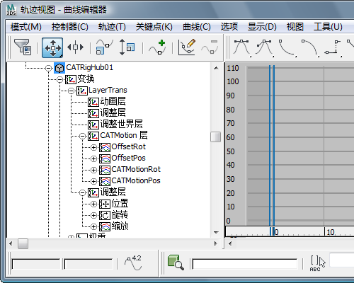

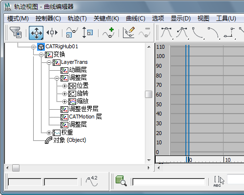

“指定控制器”卷展栏树视图或“轨迹视图”中仅显示活动层。不会显示其他层,而会显示一个虚拟控制器取而代之。
仅显示当前参与到 CATRig 的姿势和动画的层。
完整显示层堆栈中的所有层。时间表上会显示所有层的所有关键帧,您可以在“轨迹视图”中在不同层之间执行复制和粘贴控制器等操作。
