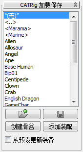

“CATRig 加载保存”卷展栏
“CATRig 加载保存”卷展栏显示现有 CATRig 预设的列表,并提供使用这些预设的控件。
注: 列表下的控件仅在“修改”面板中可用。
[CATRig 预设列表]
列出所有可用 CATRig 预设。要加载预设,请在该列表中单击它,然后在视口中单击或拖动。
注: 在“修改”面板上,预设列表仅显示默认位置中格式为 RG3 的装备,可使用这些装备替换当前装备,方法是:高亮显示某个装备,然后单击“重新加载”(请参见下文)。
打开预设装备
打开将 CATRig 预设(仅限 RG3 格式)加载到选定 CATParent 的文件对话框。使用此选项可加载除默认位置([系统路径]\plugcfg\CAT\CATRigs\)以外的其他位置中的预设。
保存预设装备
将选定 CATRig 另存为预设文件。如果使用默认位置(请参见上文),预设随即显示在列表中,以便于您添加到场景中。
注: 可采用 RIG 或 RG3 格式保存预设。后者是默认格式,也是最新格式,可提供更多功能,因此建议选择此格式。如果使用“添加绑定”(请参见下文)进行添加,RG3 文件将包含一个角色的 CATRig,其中包括构成该角色的蒙皮、肌肉等。不过,两个格式均不包含该角色的动画。
创建骨盆/重新加载
按钮标签、功能和可用性取决于上下文。
如果装备中不存在任何骨盆,按钮标签则为“创建骨盆”,单击此按钮可创建一个用作自定义装备的基础的骨盆。
如果装备包含骨盆,并且该骨盆是从 RG3 预设加载而来或已另存为 RG3 预设,则会显示“重新加载”按钮标签,单击此按钮可加载当前预设文件。
使用此选项可将编辑后的 RG3 装备还原为其保存时的状态。“重新加载”仅适用于 RG3 格式的绑定。
提示: 通过对带有动画的装备使用“打开预设装备”(请参见上文),可以向不同预设装备应用当前装备的动画。
添加装备
用于在 CATParent 级别向装备添加场景中的对象。有关详细信息,请参见要添加装备对象,请执行以下操作:。
提示: “附加部件”功能对在装备预设中保存完整的角色设置(动画除外)非常有用。例如,可将蒙皮网格、小道具甚至辅助绑定作为预设的一部分保存。
有关如何使用“添加装备”的适当示例,请参见 CAT 附带的“Marama”预设。添加“Marama”预设,然后转到“修改”面板并单击“添加装备”。随即打开的“附加装备节点”对话框将列出包含的各种蒙皮网格对象和其他 MaramaFace 面装备。
