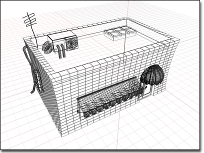

透视图非常类似于人类视觉。对象看上去向远方后退,产生深度和空间感。对大部分 3D 电脑图像而言,这正是用户在屏幕上或页面上看到的最终输出所使用的视图。
冰激淋商店透视图
