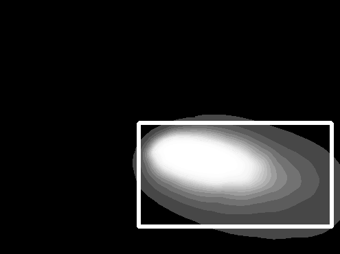

图像区域
用于选择是保存文件图像,还是基于图像中的重要信息保存裁剪版本。
  • 保存全图像(默认值。)保存图像的最高分辨率。
  • 保存区域 基于重要的像素信息保存经过裁剪的图像。3ds Max 会自动选择裁剪。
    自动裁剪:
    外边框:最高图像分辨率
    插入矩形:基于重要像素信息的“数据窗口”
    在该示例图像中,“数据窗口”将像素变化较大的区域围了起来。当选择“保存区域”时,只会保存此部分的图像。
    注: 某些合成应用程序(如 Nuke)可使用经过裁剪的区域。这样可以节省磁盘空间、内存空间和处理时间。

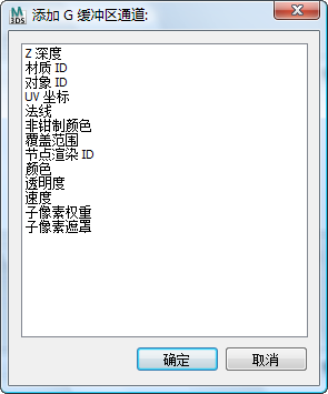

添加
单击该按钮可以打开用于选择要将哪些元素包含在 OpenEXR 输出中的“添加渲染元素”对话框。
请高亮显示列表中的一个或多个通道,然后单击“确定”。
注: “材质 ID”和“对象 ID”通道是在场景本身中设置的通道。其他 G 缓冲区通道是基于场景几何体、动画和渲染设置自动生成的。
在选择要输出的通道后,3ds Max 将在此按钮下方的列表中显示这些通道的名称。
