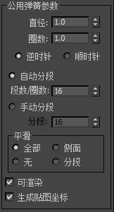

“公用弹簧参数”组
直径
在线框中心测量的弹簧总直径。(线框本身的直径不会影响该设置。)
圈数
弹簧中的完整 360 度圈数。
逆时针/顺时针
指定弹簧的螺旋方向是逆时针 (CCW) 还是顺时针 (CW)。
自动分段
选择此选项时,可以强制弹簧的每圈都包含相同的段数(如“段数/圈数”微调器中所指定)。因此,如果增加圈数,段数也会随之增加。
段数/圈数
使用该微调器,可以指定弹簧的每个 360 度线圈的段数。
手动分段
选中该选项时,弹簧的长度包含固定的段数,而不考虑弹簧的圈数。因此,增加圈数时,必须手动增加段数,以便使曲线保持平滑。
分段
使用该微调器,可以指定弹簧中手动分段的总数。
平滑
提供各种平滑对象的方法。此组中的选项与环形基本体中选项的作用相同。
  • 全部平滑所有曲面。
  • 侧面沿着线框的长度而不是绕其周界执行平滑处理。
  • 分段绕线框的周界而不是沿其长度执行平滑处理。
  • 无未应用平滑。
可渲染
启用时,将在渲染中显示该对象;禁用时,不显示该对象。
生成贴图坐标
为对象指定贴图坐标。默认设置为启用。

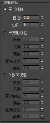

“线框形状”组
提供了三种不同的弹簧线框横截面:圆形、矩形或 D 形。每种类型都有自己的一组参数。
圆形线框
为弹簧指定圆形线框。
  • 直径线框的直径。
  • 侧面构成横截面的侧面数。
矩形线框
指定矩形线框。
  • 宽度确定横截面的宽度。
  • 深度确定横截面的深度。
  • 圆角与“圆角分段”(如下)组合使用时, 可以对横截面的角进行圆角(圆化)处理。
  • 圆角分段指定圆角中的分段数。
  • 旋转沿弹簧的整个长度旋转横截面的角度。
D 截面线框
指定 D 形线框。
  • 宽度确定横截面的宽度。
  • 深度确定横截面的深度。
  • 圆形侧面指定构成 D 形线框的圆形侧面的分段数。
  • 圆角分段指定圆角中的分段数。
