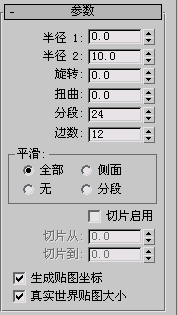

“参数”卷展栏
默认设置将生成带有 12 个面和 24 个分段的平滑环形。轴点位于平面上环形的中心,通过环形的中心进行裁切。边数和分段数设置越高,就会生成密度越大的几何体,一些建模或渲染情况可能需要这样的几何体。
半径 1
设置从环形的中心到横截面圆形的中心的距离。这是环形环的半径。
半径 2
设置横截面圆形的半径。每当创建环形时就会替换该值。默认值为 10。
半径 1 和 半径 2
旋转
设置旋转的度数。顶点将围绕通过环形环中心的圆形非均匀旋转。此设置的正数值和负数值将在环形曲面上的任意方向“滚动”顶点。
旋转和扭曲
扭曲
设置扭曲的度数。横截面将围绕通过环形中心的圆形逐渐旋转。从扭曲开始,每个后续横截面都将旋转,直至最后一个横截面具有指定的度数。
扭曲闭合(未切片)的环形将在第一个分段上创建一个收缩。通过以 360 度的增量进行扭曲或通过“启用切片”,并将“切片起始位置”和“切片结束位置”设置为 0,以保持完整的环形,可以避免出现这种情况。
分段
设置围绕环形的分段数目。通过减小此数值,您可以创建多边形环,而不是圆形。
边数
设置环形横截面圆形的边数。通过减小此数值,您可以创建类似于棱锥的横截面,而不是圆形。
“平滑”组
选择四个平滑层级之一:
  • 全部(默认设置)将在环形的所有曲面上生成完整平滑。
  • 侧面平滑相邻分段之间的边,从而生成围绕环形运行的平滑带。
  • 无完全禁用平滑,从而在环形上生成类似棱锥的面。
  • 分段分别平滑每个分段,从而沿着环形生成类似环的分段。
启用切片
创建一部分切片的环形,而不是整个 360 度的环形。
切片起始位置
启用“启用切片”之后,指定环形切片开始的角度。
切片结束位置
启用“启用切片”之后,指定环形切片结束的角度。
生成贴图坐标
生成将贴图材质应用于环形的坐标。默认设置为启用。
真实世界贴图大小
控制应用于该对象的纹理贴图材质所使用的缩放方法。缩放值由位于应用材质的“坐标”卷展栏中的“使用真实世界比例”设置控制。默认设置为禁用。
