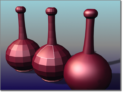

平滑组 定义了是否使用边缘清晰或平滑的曲面渲染曲面。
左:瓶子不平滑。
中:平滑仅指定给高亮显示的曲面组。
右:请使用下面三种不同的平滑组对瓶子执行平滑操作:瓶身、瓶颈和顶边。
