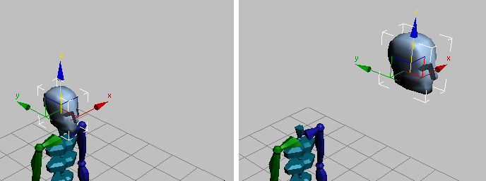

在体形模式中,可以相对于躯干移动头部。这是另一种能够帮助 Biped 适合角色蒙皮的方法。
在体形模式中移动 Biped 的头部
