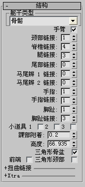

“结构”卷展栏
当体形模式处于活动状态时,“结构”卷展栏将变为可用状态。该卷展栏包含用于更改 Biped 的骨骼结构以匹配角色网格(恐龙、机器人和人类等)的参数。也可以添加小道具(最多可以添加三个)来表示工具或武器。
在设置适合角色的参数后,使用高度参数将 Biped 缩放以适应表现角色的网格大小。这是在“体形模式”中使 Biped 适合于网格的第一步。

界面
“躯干类型”组
使用“躯干类型”组中的下拉列表,可以选择 Biped 的整体外观:

手臂
手臂和肩部是否包含在 Biped 中。
颈部链接
Biped 颈部的链接数。默认设置为 1。范围从 1 到 25。
脊椎链接
Biped 脊椎上的链接数。默认设置为 4。范围从 1 到 10。
腿链接
Biped 腿部的链接数。默认设置为 3。范围从 3 到 4。
使用四个腿链接创建脚架链接:即附加的小腿骨骼,适合于设置带有动物腿的四足动物或类人(如 Greek god Pan)动画。
尾部链接
Biped 尾部的链接数。值 0 表明没有尾部。默认设置为 0。范围从 0 到 25。
马尾辫 1/2 链接
马尾辫链接的数目。默认设置为 0。范围从 0 到 25。
可以使用马尾辫链接来制作头发动画。马尾辫链接到角色头部并且可以用来制作其它附件动画。在体形模式中重新定位并使用马尾辫来实现角色下颌、耳朵、鼻子或任何其他随着头部一起移动的部位的动画。
不像选择 Biped 手部并拖动来重新定位整个手臂的过程,马尾辫使用旋转变换来定位。
手指
Biped 手指的数目。默认设置为 1。范围从 0 到 5。
启用“指节”后(请参见下文),3ds Max 会自动将“手指”设定为 5。启用“指节”后,可以减少手指数,具体取决于想要为其制作动画的角色。
手指链接
每个手指链接的数目。默认设置为 1。范围从 1 到 4。
启用“指节”后(请参见下文),3ds Max 会自动将“手指链接”设定为 4。启用“指节”后,可以减少手指指节数,具体取决于想要为其制作动画的角色。
脚趾
Biped 脚趾的数目。默认设置为 1。范围从 1 到 5。
脚趾链接
每个脚趾链接的数目。默认设置为 3。范围从 1 到 3。
提示: 角色穿鞋的话就只需要含有脚趾链接的一个脚趾。
小道具 1/2/3
至多可以打开三个小道具,这些道具可以用来表示附加到 Biped 的工具或武器。默认情况下,道具 1 出现在右手的旁边,道具 2 出现在左手的旁边,并且道具 3 出现在躯干前面之间的中心。
可以使用动画控制器制作小道具动画,然后将动画塌陷到小道具的变换控制器上,以在混合器、运动流和层编辑中使用。有关详细信息,请参见使用特性。
踝部附着
踝部沿着相应足部块的附着点。可以沿着足部块的中线在脚后跟到脚趾间的任何位置放置脚踝。
值 0 表示将踝部粘贴点放置在脚后跟上。值 1 表示将踝部粘贴点放置在脚趾上。范围从 0 到 1。

高度
当前 Biped 的高度。
使用“高度”可将 Biped 的大小调整为角色网格,然后再使用蒙皮或 Physique 将其附加。
