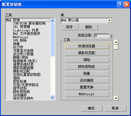

“配置按钮集”对话框
使用此对话框可以为“工具”面板创建自定义按钮集。创建之后,可以通过“工具”面板的“集”按钮使用这些工具集。

界面
工具列表
此表列出了当前可用于 3ds Max 的所有工具。它分为多个类别,包括 MAX 标准、通道信息、NURBS 等等。要将工具添加到当前按钮集,请将工具的名称从此列表拖动到“工具”组框中。
“集”编辑字段和下拉列表
可以选择要修改的按钮集。默认情况下,有一个称为“MAX 默认值”的按钮集。
提示: 不要改变默认的按钮集。按需要创建新按钮集。
保存
保存当前按钮集。
删除
删除当前按钮集。
警告: 无法撤消删除按钮集的操作。
按钮总数
设置按钮集的按钮数量。按钮集最多可以包含 32 个按钮。
“工具”组
该组可以预览按钮集在“工具”卷展栏中显示的方式。当按钮集有 8 个以上的按钮时,使用右侧的滚动栏即可看到其他按钮。
要更改按钮,请将工具名称从“工具”列表拖动到该组中的按钮上。
