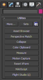

“工具”面板包含用于管理和调用工具的卷展栏。运行工具时,将显示其他卷展栏。某些工具使用对话框而不使用卷展栏。
“工具”卷展栏的顶部包含以下控件:
更多
显示“工具”对话框,在此列出所有在“工具”面板的按钮上不显示的工具。在列表中高亮显示工具,然后单击“确定”可在“工具”面板中显示其控件。(也可以双击该工具的名称。)
集
显示按钮集的列表,可以从中进行选择。默认情况下,仅有一个称为“MAX 默认值”的按钮集。通过单击“配置按钮集”可创建自定义按钮集。
配置按钮集
显示“配置按钮集”对话框 ,在此最多可以创建包含 32 个按钮的按钮集。
已命名工具按钮
这些按钮显示工具的选择。单击这些按钮之一即可运行一个工具。工具的参数显示在“工具”卷展栏下面的卷展栏中。某些工具使用对话框而不使用卷展栏。
