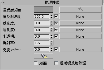

当创建新的或编辑现有的建筑材质时,最需要调整“物理性质”卷展栏中的设置。
要将材质的亮度与灯光相匹配,请执行以下操作:

单击此选项可将漫反射颜色更改为当前漫反射贴图中的平均颜色值。(如果没有指定贴图,此按钮不起作用。)
此按钮对于减小混合贴图量特别有用。当漫反射贴图的图案出现在自身平均值之上时,对多数种类的材质来讲,此效果要比图案出现在不相关颜色的上方更真实。
单击贴图按钮可指定“漫反射颜色”贴图。
当将贴图指定给材质时,它的名称会显示为贴图按钮的标签。
设置材质的反光度。该值是一个百分比值:值为 100.0 时,此材质达到最亮;当值稍低一点时,会减少光泽;当值为 0.0 时,完全没有光泽。
通常,材质反光度越高,显示的反射高光越小。反射高光是照亮材质的灯光的反射。(折射率也会影响高光的大小。)反光度也同时控制材质对场景中其他对象的反射程度。
单击贴图按钮可指定“光泽度(反光度)”贴图。
反光度贴图的数量值可用于缩放贴图。如果没有指定贴图,数量值会使用自身的值。
控制材质的透明程度。该值是一个百分比值:当值为 100.0 时,该材质完全透明;值稍低一点时,该材质为部分透明;值为 0.0 时,该材质完全不透明。
单击贴图按钮可指定“不透明度(透明度)”贴图。
透明度贴图的数量微调器可用于缩放贴图。如果没有指定贴图,微调器会使用自身的值。
控制材质的半透明程度。半透明对象是透光的,但是也会将光散射于对象内部。该值是一个百分比值:当值为 0.0 时,材质完全不透明;当值为 100.0 时,材质达到最大的半透明程度。
单击贴图按钮可指定“过滤颜色(半透明)”贴图。
半透明贴图的数量微调器可用于缩放该贴图。如果没有指定贴图,微调器会使用自身的值。
折射率 (IOR) 严格控制材质对透过的光的折射(弯曲)程度和该材质显示的反光程度。值为 1.0 时为空气 IOR,透明对象后的对象不失真。值为 1.5 时,后面的对象严重失真。范围为 1.0 至 2.5。
单击贴图按钮可指定“折射”贴图。

当亮度大于 0.0 时,材质显示光晕效果,并且如果启用了“发射能量”(请参见下面内容),会向光能传递传送能量。亮度以每平方米坎得拉进行测量。
单击贴图按钮可指定“自发光(亮度)”贴图。
亮度贴图的数量微调器可用于缩放贴图。如果没有指定贴图,微调器会使用自身的值。
通过场景中的灯光获取材质的亮度。单击可启用该按钮,然后在视口中单击灯光。将材质的亮度设置为与灯光的亮度相匹配,然后再次禁用该按钮。
启用此选项后,使材质双面。将材质应用到选定面的双面。
启用此选项后,将从照明和曝光控制中排除材质。这样使用漫反射颜色或贴图中的纯 RGB 值将使材质渲染为完全的平面效果。默认设置为禁用状态。
