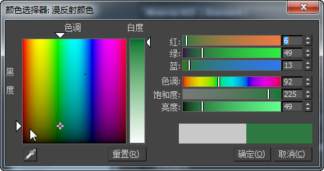

该对话框分为三种不同颜色的选择模型。可以使用任一模型的控件来定义颜色。三种颜色模型是:
调整颜色模型的控件时,其他两个模型的控件也会相应改变以匹配。由颜色模型定义的颜色显示在“颜色输出”框的右半部。进行更改之前,原始颜色显示在左半部。

界面
色调
通过在方框顶部拖动色调指示器来定义纯色。
黑度
拖动下侧的黑度指示器,通过添加黑度使纯色变暗。也可以单击或拖动框的内部来同时更改色调和黑度。
白度
右侧的垂直栏控制白度的量。由色调和黑度指示器设置的颜色显示在栏的上部而纯白显示在底部。向下拖动白度指示器,通过添加白度使颜色变亮。
红、绿和蓝
当红、绿或蓝滑块都位于左侧时,其数字字段包含 0。该滑块未使用任何颜色控制。如果滑块位于最右侧,那么字段读数为 255。这时使用了颜色的最大量。
每个滑块右侧的微调器是设置红、绿或蓝组件的另一种方法。
更改滑块上的颜色,以显示将滑块移动到该位置而无需调整任何其他参数所得到的近似颜色结果。
色调
设置纯色。将滑块定位到最左侧可以得到纯红。将滑块向右拖动会在“红”、“黄”、“绿”、“青”、“蓝”、“洋红”的光谱中移动,最后又会回到“红”。用颜色圈来表示色调比使用线性滑块更准确。这就是“色调”滑块在两端都是红色的原因。可以将范围为 0 到 255 的色调在圆环上指示出来,其中数值 0 与 255 相接在一起。
饱和度(“Sat”)
设置颜色的纯度或强度。饱和度接近 0 的弱色,看起来阴暗并且为灰色。饱和度为 255 的强色则非常亮并且纯正。
值
设置颜色的亮度或暗度。较低的值使颜色变暗。较高的值使颜色变亮。设置为 127 的中间值,给出只由色调和饱和度定义的颜色。
颜色输出
通过在“值”滑块下方的这一对色样,可以比较显示在右侧的新颜色和显示在左侧的原始颜色。

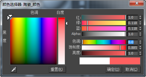

mental ray 材质和明暗器的颜色选择器
在 mental ray 材质、mental ray 明暗器或 DirectX material 的界面中单击色样时,可以看到“颜色选择器”的变化。
该对话框在以下两个方面与标准“颜色选择器”有所不同:
  • RGB 和 HSV 值显示为从 0.0 到 1.0 间的规范化值,而不是 8 位整数 (0–255)。
  • 通过附加的 Alpha 滑块和微调器可以显式设置该颜色的 Alpha 值。该值也是规范化的,0.0 表示完全透明,而 1.0 表示完全不透明。
当使用 DirectX 明暗器材质和 mental ray 渲染器的“采样质量”卷展栏时,也会出现“颜色选择器”的该版本。
