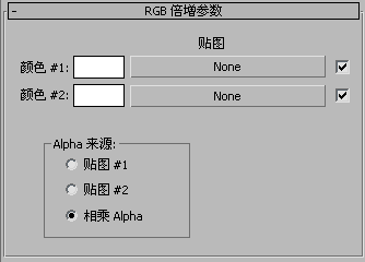

“RGB 倍增”贴图通常用作凹凸贴图,在此可能要组合两个贴图,以获得正确的效果。
左:烟灰缸上无凹凸贴图
右:“RGB 倍增”用作凹凸贴图以增强烟灰缸的纹理
此贴图通过将 RGB 值相乘组合两个贴图。对于每个像素,一个贴图的红色相乘将使第二个贴图的红色加倍,同样相乘蓝色使蓝色加倍,相乘绿色使绿色加倍。
如果贴图拥有 Alpha 通道,则“RGB 倍增”既可以输出贴图的 Alpha 通道,也可以输出通过将两个贴图的 Alpha 通道值相乘生成的新 Alpha 通道。
您还可以使贴图之一成为实体颜色,用于染色另一个贴图。
