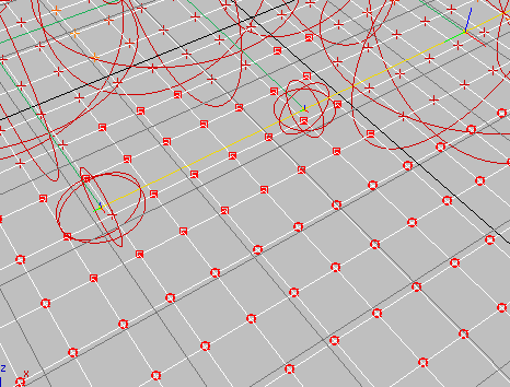

显示选定的一个或多个控制顶点可影响的所有基础对象点。这是面限制设置的可视显现。默认设置为启用。
在系统未为其找到最接近面的每个基础对象点周围绘制一个红色圆圈;并在已具有最接近面,但尚未由任何控制顶点设置权重的每个点周围绘制一个红色方框。默认设置为禁用状态。
未指定的点:带圆圈的点(底部)没有最接近面,而带红色方框(中间)的点具有最接近的面,但尚未由控制顶点设置权重。
这是重要的调试工具,因为永远不会为未指定最接近面的任何顶点设置权重。为此,需要提高“阈值”的值,然后单击“重置”,或者启用“权重所有点”。可增加靠近该点的控制顶点的“本地缩放”,以修复尚未设置其对控制顶点的权重的任何点。
