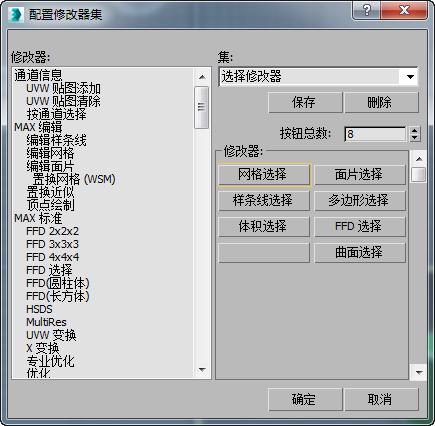

“配置修改器集”对话框
使用此对话框可以为“修改”面板创建自定义修改器和按钮集。

  1. 在“修改器”组框中创建自定义按钮集。可以使用这些控件:
    • 使用“按钮总数”来更改按钮的数量。
    • 将“修改器”列表中的修改器拖动到按钮中。
    • 高亮显示一个按钮,然后双击“修改器”列表中的修改器。(双击指定按钮后,高亮显示将移动到“修改器”组中的下一个按钮。)
  2. 在“集”编辑字段中输入新集名称。
  3. 单击“保存”。
  4. 单击“确定”以关闭“配置修改器集”对话框。
要自定义当前修改器和按钮集,请执行以下操作:
  1. 使用“按钮总数”来选择集中的按钮数量。
  2. 通过将对话框“修改器”列表中的修改器名称拖动到“修改器”组框中的按钮来指定按钮。
  3. 单击“确定”。
    3ds Max 将更新“修改器”列表。您可以自定义集而不进行保存,但是如果使用新名称来保存一个新集,则以后可以使用它。

“修改器”列表
列出当前可用的所有修改器。分为以下类别:通道信息、MAX 编辑、MAX 标准、变形、MAX 曲面、曲面工具、修改器、光能传递、灯光、MAX 附加、壳、样条线编辑、世界空间修改器及其他。要将修改器添加到当前按钮集中,请将修改器的名称从此列表拖动到“修改器”组框的按钮上。
“集”编辑字段和下拉列表
使用此编辑字段和下拉列表可以选择要编辑的修改器集。要创建新按钮集,请在编辑字段中输入名称,然后单击“保存”。
保存
保存当前按钮集。
删除
删除当前按钮集。
注意: 无法撤消删除按钮集的操作。
按钮总数
设置按钮集的按钮数量。按钮集最多可以包含 32 个按钮。
“修改器”组
预览按钮集如何显示在“修改”面板上。因为该框每次只显示 16 个按钮,因此使用右侧的滚动条可以看到其余的按钮。
要更改按钮,请将“修改器”列表中的修改器名称拖动到组框的按钮上,或单击按钮(其边框将高亮显示),然后双击修改器名称。
