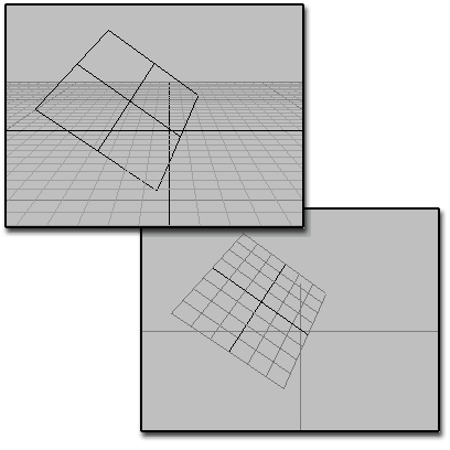

使用栅格对象可以绕过主栅格并且使用单独定义的栅格创建并放置对象。也可以用作任意多栅格对象,每个对象使用自己的栅格设置作为自定义构造平面。
上图:场景中的非活动栅格对象
下图:活动栅格对象
