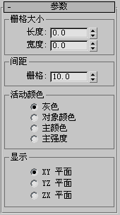

在每个栅格对象的“参数”卷展栏中是带有三个选项的“显示”组,三个选项为:XY 平面、YZ 平面和 ZX 平面。这些选项确定在视口中显示的栅格对象的三个平面。
当激活栅格对象时,显示的平面为所有视口的构造平面。当创建栅格对象时,可以从六个正交视图(前、顶、左等等)之一进行选择,或者选择一个特殊的“显示平面”栅格视口。(当按 G 键创建栅格视口时,“显示平面”类型成为默认设置。)栅格视口的“显示平面”类型总是显示通过“显示”下的三个选项按钮选中的平面。因此,当在 XY 平面、YZ 平面、ZX 平面之间切换时,通过栅格视口的视图进行相应切换,在显示的平面上创建该视口中创建的平面。

界面
“栅格大小”组
设置栅格对象的总体大小。该大小确定设置为栅格对象的视口范围。这并不影响栅格的有用限制,它无限扩展。
长度/宽度
指定栅格的长度和宽度。
“栅格间距”组
栅格
指定可见栅格中最小方形的大小。当激活栅格时,该设置显示在状态行上。
注: 当选中栅格后,可以设置“栅格间距”,但只有激活栅格后才会看到栅格间距。
“活动颜色”组
确定没有选中栅格时用于在视口中绘制栅格的颜色。
“显示”组
XY 平面、YZ 平面、ZX 平面
确定在视口中显示栅格对象的三个平面中的哪一个。
