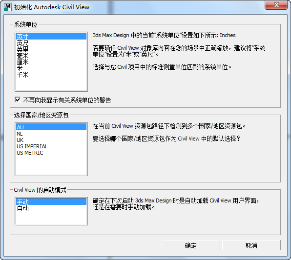

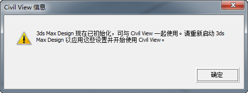

要在安装 3ds Max Design 后启动 Civil View,请选择“Civil View”菜单 “初始化 Civil View”。3ds Max Design 将显示初始化对话框。选择初始化设置并单击“确定”后,会出现一个对话框,提示您重新启动 3ds Max Design。
单击“确定”关闭警告,然后关闭并重新启动 3ds Max Design 以开始使用 Civil View 功能。
界面
系统单位
选择在处理 Civil View 模型时要使用的“系统单位”。Civil View 项目通常使用米或英尺。
  • 不再向我显示有关系统单位的警告禁用时,如果系统单位不是米或英尺,Civil View 会显示一条警告。禁用此选项时,仅在此对话框中显示一次警告。
选择国家/地区资源工具包
选择要在 Civil View 中使用的国家/地区资源工具包。
该设置是首选项,可以在 Civil View“首选项”对话框 “资源包路径”面板上进行更改。
Civil View 的启动模式
启用后,当启动 3ds Max Design 时,3ds Max Design 将启动 Civil View。禁用时,必须在每个 3ds Max Design 会话中通过选择“Civil View”“启动 Civil View”明确启动 Civil View。
该设置是首选项,可以在 Civil View“首选项”对话框 “常规”面板上更改。
