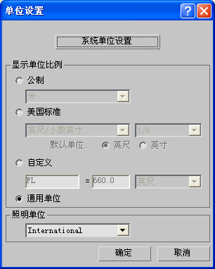

“单位设置”对话框
“单位设置”对话框建立单位显示的方式,通过它可以在通用单位和标准单位(英尺和英寸,还是公制)间进行选择。也可以创建自定义单位,这些自定义单位可以在创建任何对象时使用。

界面
系统单位设置
单击以显示“系统单位设置”对话框并更改系统单位比例。
警告: 只能在导入或创建几何体之前 更改系统单位值。不要在现有场景中更改系统单位。
“显示单位比例”组
选择单位比例选项(“公制”、“美国标准”、“自定义”或“通用”)来激活设置。
  • 公制选择此选项,然后选择公制单位:“毫米”、“厘米”、“米”、“公里”
  • 美国标准选择此选项,然后选择“美国标准”单位。如果选择分数单位,那么就会激活相邻的列表来选择分数组件。小数单位不需要其他额外的指定。
    “美国标准”如下所示:
    • 分数英寸
    • 小数英寸
    • 分数英尺
    • 小数英尺
    • 英尺/分数英寸
    • 英尺/小数英寸
    对于最后两项,可以指定当在数值字段中输入值但没有单位说明符就按下 键的情况下假定的单位,比如 ' 代表英尺," 代表英寸。
    例如,如果“英尺”是默认单位,那么输入 5 接着按下 键,结果是 5 英尺。输入 5" 接着按下 键,结果是 0'5"。如果“英寸”是默认单位,那么输入 5 接着按下 键,结果是 0'5"。输入 5' 接着按下 键,结果是 5 英尺。
  • 自定义填充该字段来定义度量的自定义单位。
  • 通用单位(默认设置。)3ds Max 中的通用或“系统”单位等于 1 英寸。您可以将其视为您自己定义的任意单位,除非您的场景使用依赖真实度量值的功能,如光度学灯光、位图的“使用真实比例”等。
    警告: 如果您打算对包含详细信息且其尺寸远小于 1 英寸的对象建模,请将通用单位用作小于 1 英寸的任意单位:例如,1 个单位 = 1/50 英寸。否则,您可能会在使用模型时遇到因舍入误差引起的问题。
“照明单位”组
使用该下拉列表可选择是以美制单位还是国际单位显示灯光值。
