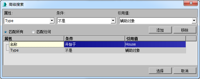

  5. 添加足够的搜索条件以创建要执行的过滤器。
    例如,如果要仅显示辅助对象以外的名称以“House”开始的对象,可以执行如下的搜索:

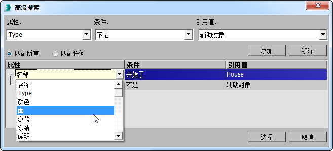

注: 可以在列表中修改现有过滤器短语,如以下图例所示。单击术语并使用适用方法(鼠标或键盘)对其进行修改。使用键盘编辑字段时,按 或 以接受更改后的项,或按 取消更改。
