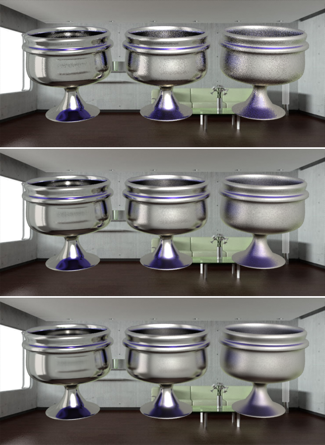

“光泽采样”设置为 8 并将“光泽反射精度”设置为 0.1,则所得到的“光泽采样”值为 0.8,这相当于 0,因此将关闭光泽度并产生镜像反射。 您可以在下图中找到这些正在使用的控件的示例,该图包含三种独立的渲染。在每个图像中,每个高脚杯都包含使用 Chrome 模板的“Arch & Design”材质。除“反射”
“光泽度”设置已分别更改为 0.6、0.4 和 0.2(从左到右)而且“反射”
“光泽采样”设置都已更改为 8 之外,所有 Chrome 设置都是默认值。对于渲染,“光泽反射精度”已分别设置为 0.25、1.0 和 5.0(从上到下)。最高质量渲染所需时间是最低质量渲染的 15 倍。
光泽反射精度会影响场景中所有“Arch & Design”材质。
