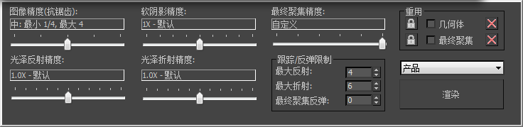

mental ray 渲染选项
当 mental ray 渲染器处于活动状态时,此附加面板会出现在“渲染帧窗口”下部。它使得调整与反射、折射和最终聚集等相关的重要设置更加轻松。
注: 此面板中的大部分控件都在“渲染设置”对话框中存在等效控件,如到本主题中说明的链接。更改此处的设置会对相应的“渲染设置”控件作出相同的调整,反之亦然。

界面
图形精度(抗锯齿)
提供大量最小和最大“每像素采样”设置建议组合的预设。有关详细信息,请参见“每像素采样”组。
软阴影精度
用于投射软阴影的所有灯光中阴影采样设置的全局倍增。它包括所有光度学灯光(目标灯光、自由灯光、mr 天空入口)以及 mr 太阳、mr 区域泛光灯和 mr 区域聚光灯。虽然在某些情况下,阴影贴图也可以起作用,但通常情况下,应将灯光设置为投射光线跟踪阴影。
可能的倍增值为:0.125、0.25、0.5、1、2、4、8 和 16。最左侧的滑块位置(“‘软阴影’关闭”)等效于启用“区域光源/阴影视作点”。其余的滑块位置也可作为“全局调试参数”卷展栏 “软阴影精度”控件。
有关示例,请参见此图。
最终聚集精度
为最终聚集提供了一套快速、简便的预设解决方案。默认预设是:草稿、低、中、高、很高和自定义(默认选项)。只有启用“最终聚集”时,此选项才可用。有关详细信息,请参见“最终聚集精度预设”滑块。
注: 最左侧的滑块位置可禁用最终聚集,禁用该选项后,则等效于启用最终聚集切换。
光泽反射精度
全局控制反射质量,并且在最左侧位置时,将禁用所有反射(请参见启用反射)。要在不需要反射时提高性能,请将滑块拖动到最左侧。
在其他位置时,滑块可确定场景内“Arch & Design”材质以及相关材质的所有实例中的反射质量。滑块设置可作为每种材质的“反射”组 “光泽采样”设置的倍增。有关示例,请参见此图。
注: 仅出于渲染目的,此滑块临时调整各材质的“光泽采样”设置;它不会更改材质。例如,如果场景包含三种“Arch & Design”材质,将“反射”“光泽采样”设置为 32、20 和 8,并且将“光泽反射精度”设置为 0.5X(低),则渲染的的结果值将为 16、10 和 4。但原始材质设置仍保存不变,并会在将滑块设置回 1.0X(默认值)时出于渲染目的而恢复原值。
等效的“渲染设置”对话框控件为“光泽反射精度”和“启用反射”。
光泽折射精度
全局控制折射质量,并且在最左侧位置时,将禁用所有折射(请参见“启用折射”)。要在不需要折射时提高性能,请将滑块拖动到最左侧。
在其他位置时,滑块可确定场景内“Arch & Design”材质以及相关材质的所有实例中的折射质量。滑块设置可作为每种材质的“折射”组 “光泽采样”设置的倍增。
注: 仅出于渲染目的,此滑块临时调整各材质的“光泽采样”设置;它不会更改材质。例如,如果场景包含三种“Arch & Design”材质,将“折射”“光泽采样”设置为 32、20 和 8,并且将“光泽反射精度”设置为 0.5X(低),则渲染的结果值将为 16、10 和 4。但原始材质设置仍保存不变,并会在将滑块设置回 1.0X(默认值)时出于渲染目的而恢复原值。
等效的“渲染设置”对话框控件为“光泽折射精度”和“启用折射”。
“跟踪/反弹限制”组
最大反射
设置光线可以反射的最大次数。0 表示不会发生反射。1 表示光线只可以反射一次。2 表示光线可以反射两次,以此类推。默认值为 4。
等效的“渲染设置”对话框控件为最大反射。
最大折射
设置光线可以折射的最大次数。0 表示不发生折射。1 表示光线只可以折射一次。2 表示光线可以折射两次,以此类推。默认值为 6。
等效的“渲染设置”对话框控件为最大折射。
FG 反弹
设置 mental ray 为单个漫反射光线计算的漫反射光反弹的次数。默认值为 0。
等效的“渲染设置”对话框控件为漫反射反弹。
