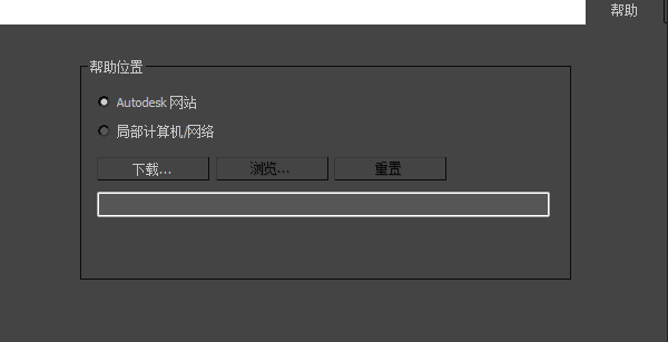

默认情况下,此帮助将从 Autodesk 网站打开。但是通过此面板,您可以从将帮助系统下载或提取到的本地或网络驱动器中打开帮助。
要从本地驱动器打开帮助,请首先从 http://www.autodesk.com/3dsmax-helpdownload-chs 下载帮助,接着将归档文件提取到选择的文件夹或网络驱动器中,选择“局部计算机/网络”选项,最后指定帮助文件的位置。
此设置适用于从“帮助”菜单打开主帮助。它还适用于出现某些特定界面环境(如打开对话框)时,通过按 F1 键打开上下文帮助。当功能区工具提示或增强型菜单工具提示打开时,您也可以按 F1 键来访问帮助,在此情况下,帮助会打开到描述了 3ds Max 的活动区域的特定位置。
这些选项包括:
3ds Max 不包含本地版本的帮助;要获取本地版本的帮助,请单击“下载”按钮,按照提示进行操作,然后将下载的帮助安装到所选的位置中。之后,单击“浏览”并导航到帮助文件的位置(指示包含文件夹,而不是某个特定文件)。或者,如果愿意,可以在此字段中通过键盘直接输入帮助位置。
要恢复在安装时在此字段中设置的默认位置,请单击“重置”。
