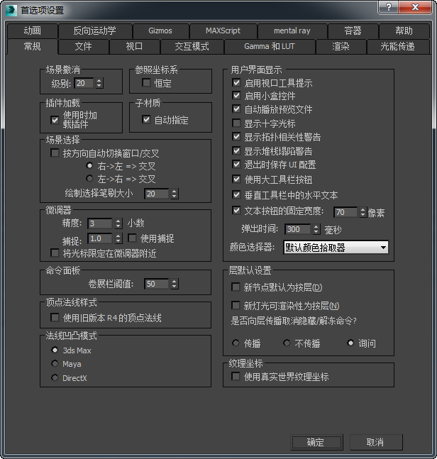

提供了很多用于进行显示和操作的选项。这些选项位于“首选项设置”对话框的一系列标签面板中。

常规首选项
在“首选项设置”对话框的“常规”面板上,可以设置用于用户界面和交互操作的选项。
