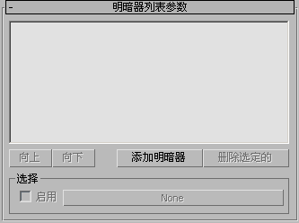

界面
[明暗器列表]
在列表中显示明暗器的名称。高亮显示明暗器的名称可改变其在列表中的位置或访问其参数。
将按照从上到下的顺序依次调用列表中每个活动的明暗器。
向上
在列表中向上移动选定的明暗器。
向下
在列表中向下移动选定的明暗器。
添加明暗器
显示材质/贴图浏览器,以便可以选择要添加到列表中的明暗器。
删除选定的
从列表中移除选定的明暗器。
“选择”组
启用
启用后,明暗器处于活动状态。如果禁用,则明暗器将处于非活动状态,并且不会被调用。使用此切换无需将明暗器完全从列表中移除即可禁用明暗器。
明暗器按钮
显示当前选定明暗器的名称。单击此按钮可在“材质编辑器”中查看明暗器的参数。
