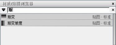

按名称搜索
在此字段中输入文本可搜索其名称以您键入的字符开头的材质和贴图。搜索是不区分大小写的。
搜索到的材质和贴图将显示在搜索字段下的列表中。

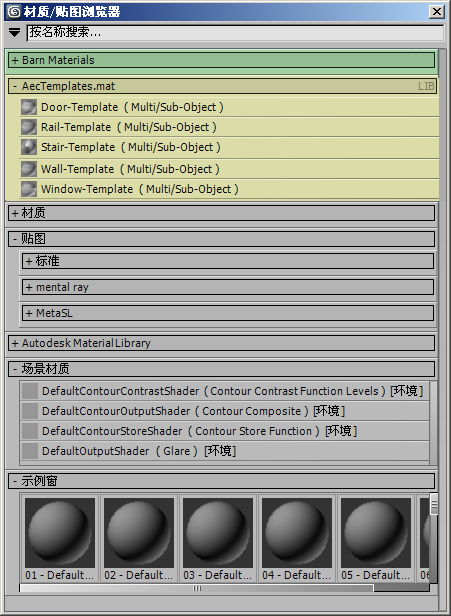

材质/贴图列表
“材质/贴图浏览器”对话框的主要部分是材质和贴图的可滚动列表。此列表分为若干组,这些可展开也可以折叠。
多数“材质/贴图浏览器”界面只是按库和组进行组织的材质、贴图和控制器的列表。每个库和组都有一个带有打开/关闭 (+/-) 图标的标题栏,该图标可用于展开或收缩列表。组可以有子组,子组有自己的标题栏,某些子组可以有更深层的子组。
在浏览器的典型版本中,如果指定的是材质类型,则将只显示材质;如果指定的是贴图,则将只显示贴图。
重要: 默认情况下,“材质/贴图浏览器”只显示与活动渲染器兼容的材质和贴图。
