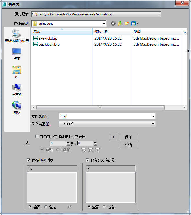

当保存 FIG 文件时(在体形模式),“另存为”对话框是一个标准的 Windows“保存文件”对话框。然而,当保存 BIP 或 STP 文件时,可以将对象和动画控制与该文件一起保存。
FIG、BIP 或 STP 文件的“另存为”对话框
当选择“详细信息”时,目录所显示的内容包括名称、大小、类型、修改日期以及属性。可以通过单击每个参数的标签来对文件进行排序。
“脚本”列表中选择一个剪辑,打开过渡编辑器,然后在“另存为”对话框中单击“保存文件”,启用“在当前位置和旋转上保存分段”。
