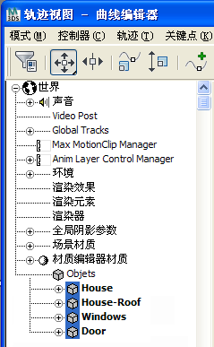

“轨迹视图”提供了用于编辑动画轨迹的高级方法。此外,该视图的“层次”列表按名称和层次显示场景中的所有对象。使用“轨迹视图”,可以通过单击“层次”列表中的对象图标选择场景中的任一对象。
可以使用“曲线编辑器”和“摄影表”中的“轨迹视图”选择功能。以下过程说明了“曲线编辑器”的用法;在“摄影表”中可使用相同的方法。
要打开“轨迹视图”并显示和选择对象,请执行以下操作:
可进行以下几种选择:
键,然后单击列表中其他位置的另一个对象。
来修改所做选择。使用
键可以切换单个项的选择状态,而不取消选择列表中的其他项。
,然后右键单击对象的立方图标(按住
(鼠标中键)),再从菜单中选择“选择子对象”。或者,只需双击该对象的立方图标。 可以仅为了按名称选择对象而打开“轨迹视图”窗口。缩小窗口直至只显示部分层次,然后将窗口移到屏幕中适合的区域。
