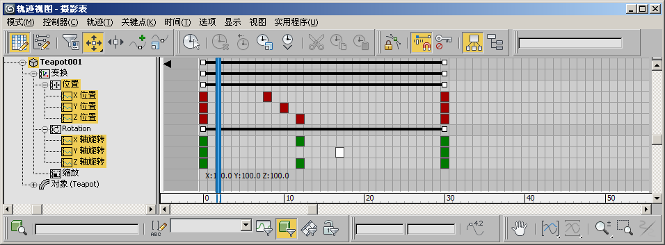

“摄影表”编辑器使用“轨迹视图”来在水平图形上显示随时间变化的动画关键点。这以图形的方式显示调整动画计时的简化操作,因为可以在一个类似电子表格中看到所有的关键点。“轨迹视图”的另外一种模式是曲线编辑器,在曲线编辑器中,除了可以处理关键点以外,还可以处理插值曲线。

“摄影表”编辑器与经典的 X 表相类似。它仅用水平图(而不是垂直图)显示超时帧。您可以在一个类似电子表格的界面中看到所有关键点。可以选择场景中任意或所有的关键点,进行缩放、移动、复制和粘贴,以及以其他方式直接在此工作,而无需在视口中工作。可以选择为子对象或子树选择关键点,因此可以产生简单的变化同时影响很多对象和它们的关键点。

“摄影表”菜单栏
与“曲线编辑器”不同,摄影表有两种模式:“编辑关键点”和“编辑范围”。这些模式可影响“关键点”窗口中的显示。
编辑关键点模式
“编辑关键点”处于活动状态时,关键帧以矩形内的长方体显示在栅格上。代码带有颜色的关键点显示哪一帧被设置为关键帧(位置是红色、比例是黄色、旋转是绿色,等等。)
带有颜色的关键点
“摄影表”关键点现在以框内的矩形显示,所以可以容易的快照子帧关键点,关键点在两帧之间。充满框的关键点在帧上,小矩形的关键点是子帧。
