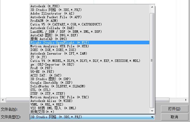

导入 OpenFlight (FLT) 文件
在
3ds Max
中选择
“应用程序”菜单
“导入”。
在“导入”对话框中,使用“文件类型”下拉菜单将文件类型更改为 OpenFlight (*.FLT)。
选择要导入的文件,并单击“打开”。
将导入 OpenFlight 文件,包括纹理、材质、几何体和外部参照。加载大文件时可能比较慢,请耐心等待。
