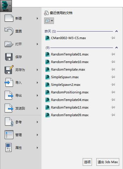

应用程序菜单
单击“应用程序”按钮时显示的“应用程序”菜单提供了文件管理命令。

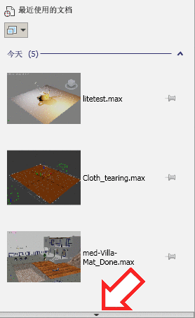

注: “应用程序”菜单的大部分子菜单可容纳在一个页面中。如果选项太多,一页容纳不下,则在该页的顶部或底部会出现一个带有箭头的栏,用于滚动选择子菜单。
滚动“最近使用的文档”页面底部的箭头
“最近使用的文档”页面
最初打开“应用程序”菜单并且没有其他菜单选项处于活动状态时,“应用程序”菜单会显示最近编辑的文件列表。场景文件是按日期排列的,您可以使用每个日期的标题栏右侧的箭头图标来折叠或展开每天对应的列表。
提示: 当您使用键盘快捷键 +F 打开“应用程序”菜单时,会显示菜单选项的相关快捷键,因此您可以按快捷键轻松选择所需的菜单。如果您移动鼠标,而不是按另一个键,则菜单会还原为其常规外观,但再次按 +F 可还原快捷键显示。
图标或图像显示
单击此控件可显示一个子菜单,通过该子菜单可选择要在“最近使用的文档”页面中使用的图标。
  • 小图标(默认值)。在每个文件名称之前显示一个小应用程序图标。
  • 大图标在每个文件名称之前显示一个较大的应用程序图标。
  • 小图像 显示默认情况下与场景一起保存的较小的视口缩略图。
  • 大图像显示一个默认情况下与场景一起保存的较大的视口缩略图。

有两个按钮始终显示在“应用程序”菜单的底部:
选项
退出 3ds Max
