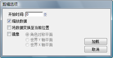

加载保存的剪辑时将打开此对话框。
剪辑开始时的帧。
如果启用,所保存数据的大小将调整为当前装备的“CATUnits 比”设置。请参见了解 CATUnits。
如果启用,动画将偏移至从装备的当前位置开始。
如果启用,将基于选定坐标平面进行动画数据的镜像。
