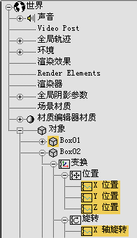

“轨迹视图”控制器窗口(默认情况下,“轨迹视图”对话框的左侧窗格)在称为“层次”列表的层次列表中显示场景中的元素。
在列表中高亮显示项目之后,可以:

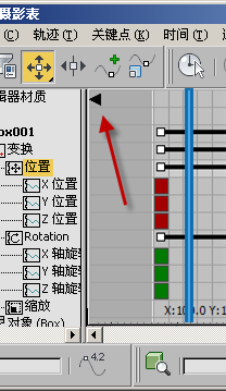

切换控制器窗口
在“轨迹视图”对话框(“曲线编辑器”和“摄影表”模式)的“关键点”窗口中中提供了用于切换控制器窗口的控件。该控件是一个黑色三角形,“控制器”窗口可见时指向左侧,隐藏时指向右侧,如上图所示。要切换“控制器”窗口,请单击该三角形。使用该功能隐藏“控制器”窗口后,您可以最大化可用空间以编辑关键点。
提示: 在自定义用户界面实用程序中,通过在“主 UI”“类别: 轨迹视图”组中执行“显示/隐藏控制器窗口”操作,也可以进行此切换。

界面
场景层次
世界
“世界”是场景层次的根。此轨迹能收集场景中的所有关键点,作为一个范围,来进行快速全局操作。
要使世界子轨迹可见,请打开“过滤器”对话框,并启用“显示”组中的“全局轨迹”。这些设置包括“声音”、“环境”、“材质编辑器材质”和“场景材质”。在“编辑范围”模式中修改“子树”,能使“世界”轨迹也包括“对象”分支中所有轨迹的范围。
