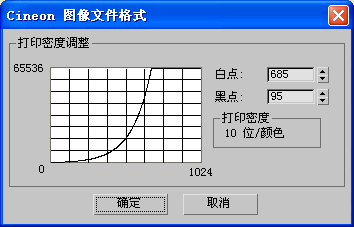

将 CIN 选择作为输出格式时,单击“渲染输出文件”对话框中的“渲染”或“设置”可显示“Cineon 图像文件格式”对话框。
代表传输功能,从打印密度(10 位对数值)到 16 位线性值,其中白点映射到最大代码值 65535。
对数打印密度到线性表示的转换要求缩放和反日志操作。采用 16 位线性,可能保持整个打印密度范围。代码值为 685 的 90% 白色卡映射最大代码值 65535。
白点和黑点微调器用于调整 90% 白色代码和 2% 黑色代码。
