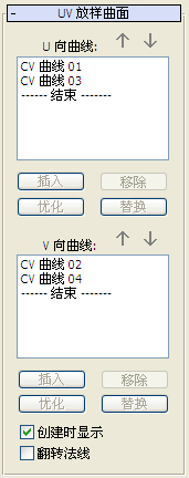

“UV 放样曲面”卷展栏(创建时间)
U 曲线和 V 曲线
这些列表显示所单击的曲线名称,按单击顺序排列。可以通过在列表中单击名称来选中曲线。视口以蓝色显示选中的曲线。
每个列表上面的两个按钮和下面的四个对两个列表来说是相同的。
在创建放样时,可以在任意维中单击相同的曲线多次。此操作会创建一个闭合的 UV 放样。
箭头按钮
使用这些按钮来改变在 U 曲线和 V 曲线中的曲线顺序。在列表中选中一条曲线,使用箭头来将选中对象上下移动。
插入
(禁用。)
移除
从 U 列表或 V 列表中移除一条曲线。选中列表中的曲线,然后单击移除。
优化
(禁用。)
替换
(禁用。)
创建时显示
启用此项后,在创建 UV 放样曲面时会显示它。禁用此项后,可以更快速的创建放样。默认设置为禁用。
翻转法线
翻转 UV 法线的方向。

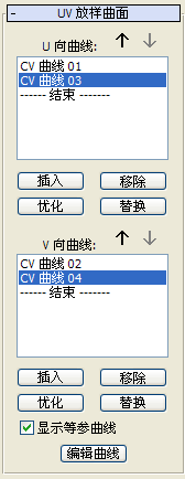

“UV 放样曲面”卷展栏(修改时间)
U 曲线和 V 曲线
箭头按钮
插入
在 U 列表或 V 列表中添加一条曲线。单击以启用“插入”,然后单击曲线。此曲线插入于所选中曲线的前面。要在末尾插入一条曲线,首先在列表中高亮显示“----End----”标记。
移除
优化
细化 UV 放样曲面。单击以启用“细化”,然后在曲面上单击一条等参曲线。(拖动鼠标到曲面上方,此时高亮显示可用的曲线。)单击的曲线转换为一个 CV 曲线并插入至放样和 U 曲线或 V曲线列表。在细化一个点曲线时,对 UV 放样的细化可以轻微的改变曲面的曲率。一旦通过添加 U 曲线或 V 曲线来细化曲面后,可以使用“编辑曲线”来改变曲线。
替换
用于替换选中曲线。在列表中选择一条曲线,单击该按钮,然后选择新曲线。
显示等参曲线
此项设置为启用时,会显示 UV 放样的等参曲线与 U 轴和 V 轴曲线用来构建放样。此等参曲线仅用于显示。不能使用它们进行曲面构造。
编辑曲线
不用切换到其他子对象层级就可以编辑当前选中曲线。单击启用“编辑曲线”。会显示点或 CV 曲线,如果曲线是一个 CV 曲线还会显示控制晶格。现在可以进行变换,或者在点或曲线 CV 子对象等级将点或 CV 改为想要的结果。要结束对曲线的编辑,单击以禁用“编辑曲线”。
启用“编辑曲线”后,会显示选中曲线的所有可用卷展栏,包括“曲线公用”卷展栏、“CV 或点”卷展栏(取决于曲线类型)和“CV 曲线或点曲线”卷展栏。这些卷展栏显示于“U 向放样”卷展栏下方。它们允许编辑放样曲线和曲线的点或 CV 而不必切换到子对象等级。
提示: 在 UV 放样中编辑曲线时,禁用显示 UV 放样本身可以使曲线更易于观察和改善性能。使用 +D(当启用“键盘快捷键覆盖切换”按钮时)来切换从属子对象(包括 UV 放样)的显示。
如果通过增加 CV 曲线的权重来在 UV 放样中编辑曲线,UV 放样曲面会发生偏移。可以通过在曲面偏移的点上细化曲线来解决这一问题。
