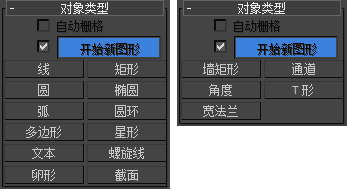

“对象类型”卷展栏(样条线和扩展样条线)
自动栅格
通过基于单击的面的法线生成和激活一个临时构造平面,可以自动创建其他对象表面上的对象。
有关详细信息,请参见自动栅格。
开始新图形
图形可以包含单条样条线,或者是包含多条样条线的复合图形。使用“开始新图形”按钮以及“对象类型”卷展栏上的复选框可以控制图形中的样条线数。
“开始新图形”按钮旁边的复选框决定了何时创建新图形。启用该选项之后,3ds Max 会对创建的每条样条线都创建一个新图形对象。禁用该选项之后,样条线会添加到当前图形上,直到单击“开始新图形”按钮。
图形选择按钮
可以指定要创建的图形类型。

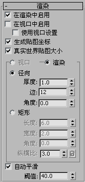

“渲染”卷展栏
可以在视口和渲染输出中切换图形可渲染性,指定横截面设置,并应用贴图坐标。
您可以设置渲染参数的动画,例如边数,但是您不能设置视口设置的动画。
还可以通过应用“编辑网格”或“编辑多边形”修改器或转化为可编辑网格或可编辑多边形对象,将显示的网格转化为网格对象。如果转换时禁用“在视口中启用”,则将“填充”闭合的图形,并且开放的图形将只包含顶点;没有边或面。如果转换时启用“在视口中启用”,则系统将使用视口设置以便实现该网格的转换。这将提供最大的灵活性,并且始终使网格转化显示在视口中。
在渲染器中启用
启用该选项后,使用为渲染器设置的径向或矩形参数将图形渲染为 3D 网格。
在视口中启用
启用该选项后,使用为渲染器设置的径向或矩形参数将图形作为 3D 网格显示在视口中。
使用视口设置
用于设置不同的渲染参数,并显示“视口”设置所生成的网格。只有启用“在视口中启用”时,此选项才可用。
生成贴图坐标
启用此项可应用贴图坐标。默认设置为禁用状态。
3ds Max 在 U 向维度和 V 向维度中生成贴图坐标。U 坐标围绕样条线包裹一次;V 坐标沿其长度贴图一次。平铺是使用应用材质的“平铺”参数所获得的。有关详细信息,请参见贴图坐标。
真实世界贴图大小
控制应用于该对象的纹理贴图材质所使用的缩放方法。缩放值由位于应用材质的“坐标”卷展栏中的“使用真实世界比例”设置控制。默认设置为禁用状态。
视口
选择该选项为该图形指定径向或矩形参数,当启用“在视口中启用”和“使用视口设置”时,它将显示在视口中。
只有“在视口中启用”和“使用视口设置”都启用时才可用。
渲染器
选择此选项为该图形指定径向或矩形参数,渲染时这将显示在视口中。启用“在视口中启用”而禁用“使用视口设置”时,这些设置还可以用于视口渲染。
半径
渲染具有圆形横截面的图形。
厚度
渲染样条线网格的直径。默认值为 1.0。范围为 0.0 至 100,000,000.0。
样条线分别在厚度 1.0 和 5.0 进行渲染
边数
渲染样条线网格的边数(或面数)。例如,值为 4 表示一个方形横截面。
角度
渲染横截面的旋转位置。例如,如果样条线网格具有方形横截面,则可以使用“角度”将平面定位为面朝下。
矩形
将样条线网格图形显示为矩形。
长度
沿着局部 Y 轴的横截面大小。
宽度
沿着局部 X 轴的横截面大小。
角度
纵横比
宽度与长度之比。调整“纵横比”会自动更改“长度”设置从而建立相对于“宽度”值的指示纵横比。
启用“锁定”之后,“纵横比”设置不可用,并且调整“宽度”会自动更改“长度”而调整“长度”会自动更改“宽度”以保持纵横比不变。
自动平滑
启用时,渲染样条线会使用“阈值”设置进行自动平滑(请参见以下内容)。
注: 启用“自动平滑”并不总产生最佳平滑质量。为获得最佳效果,可能有必要更改“阈值”值或禁用“自动平滑”,具体取决于您的需求和其他设置。
阈值
角度(以度为单位),用于确定是否进行平滑。如果它们之间的角度小于阈值角度,则可以将任何两个相接的样条线分段放到相同的平滑组中。
