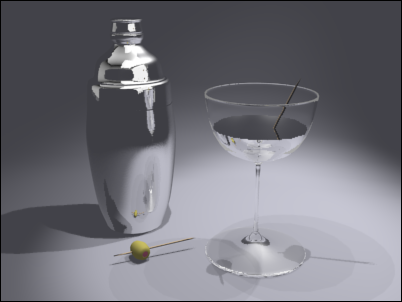

使用扫描线渲染器渲染的场景

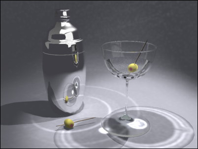

使用 mental ray 渲染器渲染的同一个场景
第二个由 mental ray 渲染器进行的渲染,表示经过马提尼酒杯的折射所投影的焦散。也可以在摇酒器的反射上看到焦散。
