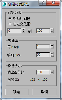

“创建材质预览”对话框
当单击生成预览以预览动画材质时,显示“创建材质预览”对话框。默认情况下,该预览以名称 _medit.avi 保存在 \previews 子目录中。您可以使用“保存预览”为预览指定不同的名称,这样在下次使用“生成预览”时就不会将其覆盖。
界面
“预览范围”组
  • 活动时间段渲染活动时间段。
  • 自定义范围渲染从开始帧到结束帧的自定义范围,该范围在下面的微调器中指定。
“帧速率”组
这些控件指定播放速率。
每 N 帧
渲染动画的常规采样。例如,值 8 表示预览中只包含每 8 帧。默认值为 1(每帧)。
播放 FPS
指定播放速率(以每秒的帧数表示)。默认值为 30(全速)。
“图像大小”组
输出百分比
指定预览的分辨率。该值为一个百分比;100% 分辨率为 101 x 99 像素(示例窗大小为 3 x 2 阵列)。默认值为 100。
