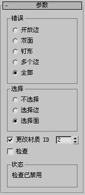

要检查对象的 STL 兼容性,请执行以下操作:
“修改器列表”上,选择“网格编辑”
“STL 检查”。 如果发生了错误,“状态”组中的消息就会进行显示。“STL 检查”可以通过选择问题几何体,也可以通过给它指定一个特殊材质 ID,或同时使用这两种方法来指出错误。
选择这些选项中的其中一个,可以选择特定于该选择的错误几何体,并根据在“选择”组中所选的选项进行选择。
这些选项基于“错误”组中的设置,指定了选定错误几何体的级别。
启用(默认情况下)此选项后,STL 检查还会标记错误面,方法是为这些面指定唯一的 ID。使用微调器可选择 STL 检查使用的材质 ID 的值。
启用该选项可以执行 STL 检查。对于复杂的模型,希望能在启用此选项时可以暂停,并能在“状态”组中显示看到报告错误的时间。默认设置为禁用状态。
